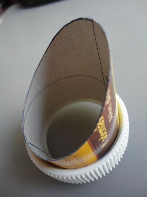

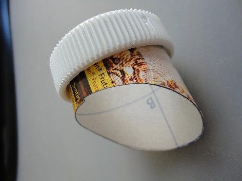

Con un par de arandelas (de fontanería, de electricidad, etc.), plástico de una botella de agua, algo de cartón de envases, cartulina, alguna tira de cuero, tela o plástico se pueden hacer muchas cosas. La decoración ya es cosa de cada cual.
Arandela de pvc de fontanería
Moldes de cartón de envase de cereales, galletas, etc.
Plástico de botellas de agua
Con estos tres materiales podemos hacer la lente y la base de las goggles, algo como esto:
Estas piezas pueden pintarse o forrarse para imitar el cuero. La forma más sencilla que se me ocurrió fue usar cartulina de color marrón, aplicarle crema de zapatos marrón y negra progresivamente, limpiar y dar brillo a la cartulina con un trapo y arañar o raspar la cartulina para simular el envejecimiento:
Pintando las arandelas y uniendo ambas piezas puede quedar algo básico como esto:

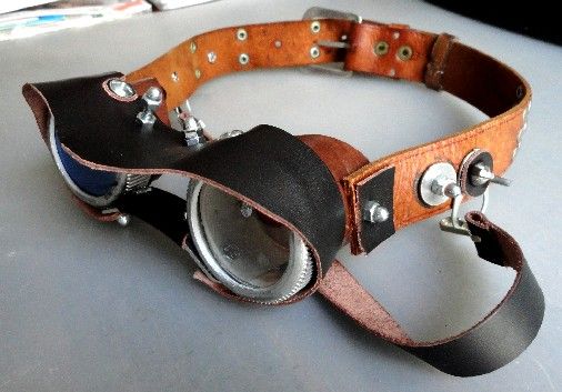

Con el tiempo, trabajo y más imaginación podemos ir modificando esta base buscando un diseño de nuestro gusto:
