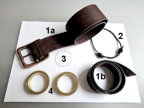

I-Materiales básicos empleados
1-Cinturón de cuero marrón oscuro (comprado en una tienda de rebajas por 1 euro): este cinturón era de dos piezas encoladas: una más gruesa, la delantera vista, y otra más fina, la trasera. Al cinturón se le separaron ambas partes, pues con las dos resultaba demasiado grueso y difícil de trabajar:
  • 1a-Parte delantera del cinturón (gruesa)
  • 1b-Parte trasera del cinturón (fina)
Por supuesto, al ver la excelente calidad del cuero, compré dos cinturones.
2-Pulsera vieja de cuero
3-Esfera de cristal, seguramente de un reloj (encontrada en caja de materiales diversos)
4-Dos fragmentos de casquillos de bombilla sin uso (de la caja de las cosas de electricidad)

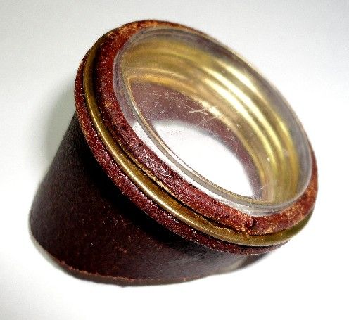

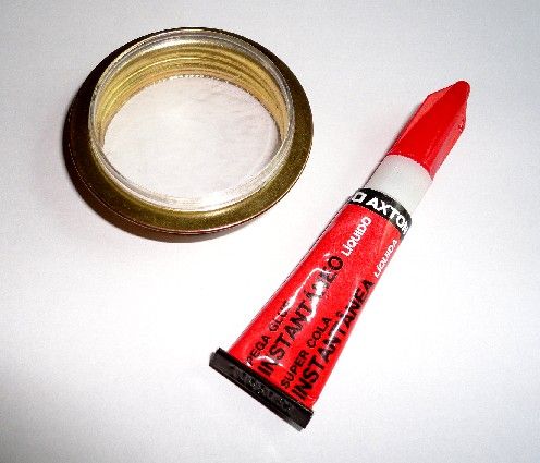

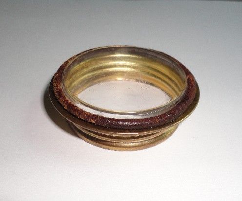

2-Pegamos la esfera de cristal (3) en uno de los casquillos de la bombilla (4) con pegamento de contacto.
3-Recortamos a la medida de la circunferencia de la esfera de cristal una tira de cuero de la pulsera (2) y la pegamos alrededor de aquélla.

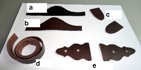

4-Ahora necesitamos realizar el "cuerpo" de las goggles, por lo que debemos obtener algunos patrones. Aquí están los que yo he utilizado.
a-Modelo-patrón de fieltro para el cuerpo de las goggles
b-Cuerpo de las goggles (según a)
c-Piezas para los laterales
d-Recorte de 1,5 cms. de la pieza 1b (para la correa de las goggles)
e-Piezas de adorno para los laterales (obtenidas por recorte de la pieza 1a)

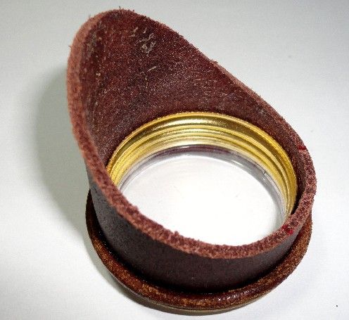

5-Ajustamos al diámetro y pegamos la pieza b al casquillo de la bombilla con pegamento de contacto.
6-Pegamos otra tira de cuero de la pulsera de cuero (2) alrededor de la pieza de cuero b.

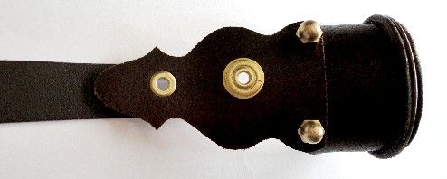

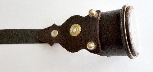

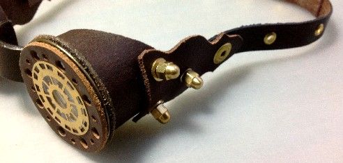

7-Unimos la pieza lateral de adorno (e) con el cuerpo de las goggles (pieza b) haciendo dos agujeros en ambas piezas, pasando tornillos y roscándolos con tuercas doradas.

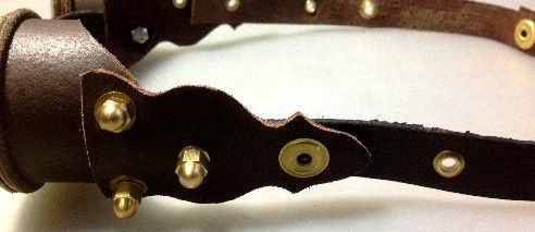

8-Unimos la pieza lateral (e) con la tira de la correa de sujección (d) haciendo un agujero en ambas piezas y remachándolas con un ojete de latón.
9-Adornamos el otro agujero de la pieza lateral (e) con una remache de latón.

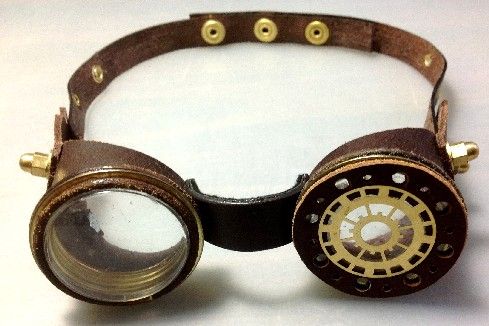

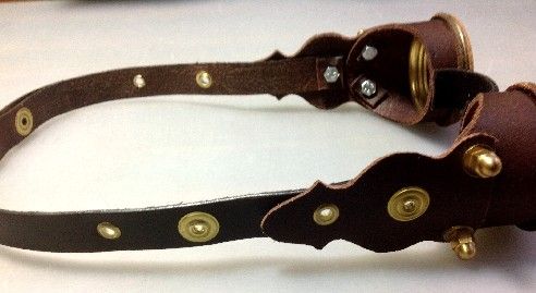

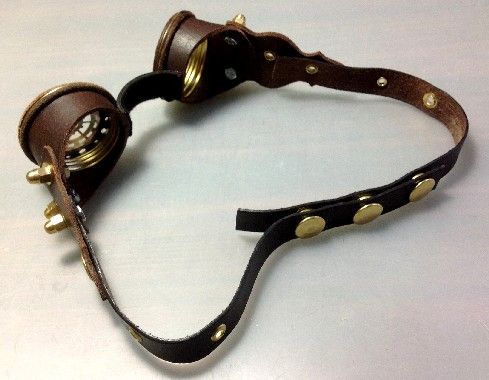

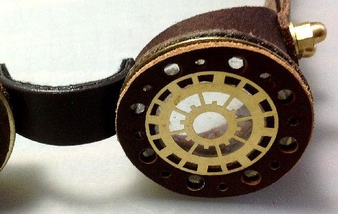

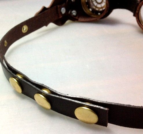

Realmente, la fase de montura de la otra parte es en todo similar a la anterior, salvo que su diseño se ha cambiado añadiéndole (mediante pegado) una lente de plástico duro de envase, una mira redonda de cuero a la que se le han abierto una serie de agujeros y un adorno metálico sobre ésa.
Después se ha ajustado la tira de agarre con botones de latón y se ha adornado con ojetes de latón de diversos tamaños y formas.
Por último, ambas lentes se han unido con una tira de cuero forrada en su parte trasera (la que apoya en la nariz, por comodidad) con fieltro negro.
Les pido disculpas por no haber documentado mejor estos pasos intermedios y dejo fotos del resultado final y de algunos detalles. Como siempre agradezco cualquier sugerencia que estimen oportuno hacer y quedo a su disposición para cualquier duda o consulta. Otro día intentaré subir una foto caracterizado con estas nuevas goggles. Saludos.
