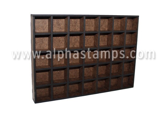

Hola de nuevo! COmo a lo mejor sabréis o habréis intuido soy amante de coleccionar objetos antiguos y rarezas varias, pero para que éstas no se amontonen sin órden ni concierto por acá y por allá he decidido poner en práctica mis escasos (más bien nulos) conocimientos en el mundo del bricolaje y fabricarme una vitrina expositoria con un toque steampunk o victoriano. Algo así:
Posiblemente con un fondo por detrás de éste estilo:
Vamos, en general algo como esto:
Pero un poco más grande.
Pero ahora viene mi pregunta, sabéis qué tipo de madera debería comprar? Valdría con los típicos tableros de contrachapado barnizados? Hay algún tipo de cartón que sirva igual que la madera? porque he de deciros que yo con una sierra en la mano tengo bastante peligro.
Bueno, en general que los más expertos en éstos temas me orientéis un poco sobre qué hacer para no acabar con un par de dedos menos en el intento.

Hola, como carpintero que soy te puedo echar una mano, si me dices las medidas aproximadas que tienes pensado, buscamos la mejor solución para armar la estanteria, quedo a su servicio

Pues había pensado en algo como de 40 o 50 cm de base por 70 u 80 cm de altura, de ahí que no sepa muy bien qué grosor de madera usar. En teoría no va a tener que aguantar mucho peso pero tampoco quiero que se me caiga la pared xD

para que te sea fácil, en el Leroy Merlín, si tienes uno cerca venden listones de Abeto cepillado, yo escoría unos de escuadria 10x2 cm o similar, para unirlos puedes comprar unos tubillones y con un simple taladro y unas plantillas ya lo puedes ensamblar.
Luego para rematarlo yo usaría nogalina para darle un tono oscuro, y un par de manos de barniz al agua, siempre dejando secar y lijando entre las manos.
Si necesitas más ayuda comentamelo

Yo no soy carpintero, como el Sr. Cardama, sino aficionado al bricolaje de la madera. Personalmente, para ese tipo de trabajos en madera, prefiero al abeto la madera de pino, un poco más dura y, para mi gusto, con una veta y unos nudos más decididos y con más carácter. En Leroy Merlin, al igual que los listones de abeto, también tienen los de de pino. Para el fondo de la estantería optaría por un panel de pino.
El envejecimiento y teñido de la madera bien puede hacerse, como dice la Srta. Caligari, con nogalina.

Aqui otro carpintero entra en la disputa ja ja ja. Concuerdo con la opcion de usar pino y le sumo la opcion de nogal que tambien es una madera muy linda, pero queda en desicion de usted, y si tambien pienza en el valor monetario no se cual le convendria mejor. (diferencia de paises ah de cambiar mucho el precio de la madera.)
Le recomiendo medir y trazar bien antes de hacer el enrejado, sino podria tener un pekeño problema. Coloque el estampado sobre el fondo y asegurar el enrejado en los extremos.
