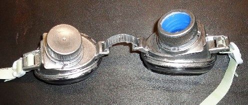

Me gustaría compartir (especialmente con los principiantes como yo) un procedimiento para fabricarse unas goggles de una forma muy fácil y económica. Me refiero a una base o punto de partida que cada cual puede decorar y complementar como más le guste.
a-Materiales necesarios (de los de la imagen)
1-Gafas de natación viejas
5-Acetato duro (transparente o de color) de una garrafa de agua
6-Tapón-boquilla de tetrabrik de leche o de otro producto
b-Realización
-Pegar el tapón-boquilla de tetrabrik en la gafa de natación
-Adaptarlo y recortarlo con una cuchilla si fuera necesario para que quede a la medida
-Recortar los tapones con una cuchilla por su parte de arriba para dejar un visor de la lente.
-Recortar a la medida el acetato para hacer la lente
-Decorar con pintura (en mi caso una base de pintura de aluminio con toques de pintura negra a pincel seco) y complementos a voluntad

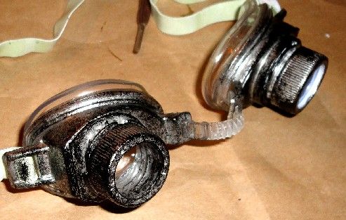

En parte, con estos materiales y un procedimiento muy parecido realicé mis primeras goggles (http://steampunksp.4rumer.net/t4491-mis-primeras-goggles-tutorial). Dejo ahora algunas imágenes de las goggles que he fabricado según este sencillo proceso y más adelante postearé el resultado tras decorarlas.

Sr. Tesla intempestus: gracias por su comentario, pero infiero de él que me he expresado parcial y torpemente. Intentaré rectificar.
La imagen de los materiales no corresponde a la fabricación de estas goggles. Esa imagen corresponde a la fabricación de las que fueron mis primeras goggles (que aunque tenían más elementos y trozos de cuero, también fue una creación fácil, créanme). La imagen la he reaprovechado para que se viera que con 3 elementos muy sencillos de conseguir y de montar entre sí (unas gafas de natación, dos tapones de tetrabrik y dos trocitos de plástico de una botella de agua) podemos fabricar unas sencillas goggles. Pintadas después y decoradas según el gusto de cada cual pueden quedar muy bien.
Lamento mi torpeza al no haberme explicado con claridad y espero haberlo solucionado con esta aclaración.
Por cierto, Sr. Tesla intempestus, estas goggles "fáciles" son las que llevo al cuello en las fotografías de mi caracterización de aventurero-arqueólogo y que Vd. decía en un comentario que le gustaría verlas en detalle. Aún no están terminadas, ahora falta empezar a trabajar toda la decoración, envejecimiento y detalle para que, entonces sí, se conviertan en unas "goggles difíciles". Espero informar del resultado en la segunda parte de este artículo.
