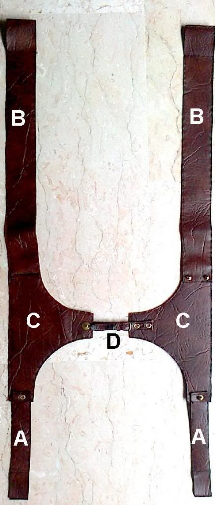

I-Partes del arnés
A-Tirantes delanteros
B-Tirantes traseros
C-Peto
D-Unión de las piezas del peto

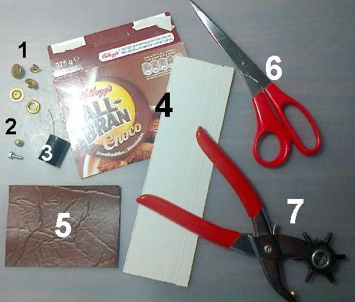

II-Materiales
1-Remaches variados de latón
2-Tornillos y tuercas de acero y latón
3-Hilo negro y aguja de coser
4-Cartón de envase (cereales, galletas, etc.)
5-Polipiel (color cuero o el que se prefiera)
6-Tijeras
7-Sacabocados (herramienta para abrir agujeros en telas, cuero, etc.)

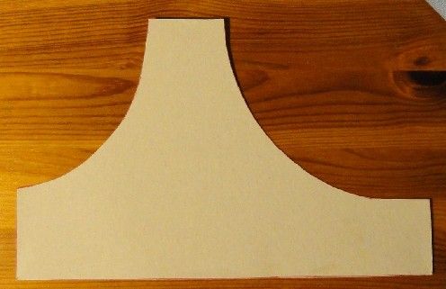

1-Hacer las piezas del peto (C)
a-Cortar dos piezas iguales del cartón de envase a la medida de nuestros hombros, cuello y pecho (se puede tomar como guía una camiseta). Este es, quizás, el paso más difícil porque requiere hacer las piezas a medida. Si no salen bien, nos comemos otra caja de cereales y lo intentamos de nuevo.
(La imagen insertada a continuación puede servir como patrón ampliándola lo necesario)

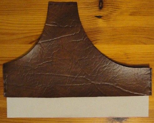

b-Cortar cuatro piezas de polipiel a la medida de la pieza de cartón y coser cada pareja de piezas por los extremos rectos pequeños.
c-Recortar todos los bordes de las piezas de cartón aproximadamente 0,5 cm. para que pueda entrar bien dentro de las piezas de polipiel.
[center]
d-Coser los lados curvos y el lado recto grande de la pieza de polipiel con la pieza de cartón ya dentro para terminar de cerrarla.

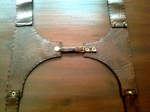

4-Unir todas las piezas entre sí
Remachar, coser o colocar tornillos y tuercas para unir las piezas, según gustos. Los agujeros pueden hacerse con el sacabocados (figura 7 de la primera imagen).
En mi caso los tirantes de la izquierda de la imagen se unieron al peto con remache (el delantero) y con cosido (el trasero); los tirantes de la derecha se unieron con tornillos y tuercas (pues este tirante delantero es el que va reforzado con la pieza de cartón porque soportará el peso de los complementos).
Las dos piezas del peto las uní con una vieja correa de reloj (pero no estoy satisfecho del resultado y lo cambiaré más adelante)
MUY IMPORTANTE: No olvidar al hacer los tirantes dejar el espacio necesario para que el cinturón pase a través de ellos.
