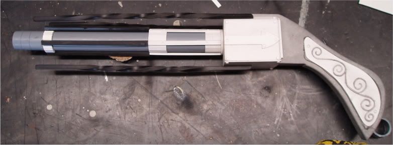

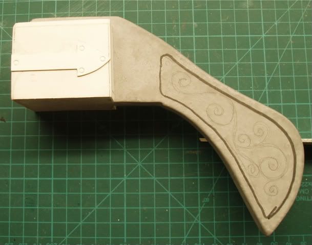

Buenas os pongo un adelanto de alguna de las piezas que tengo que hacer para el rodaje del corto que el proximo mes se rodara en barcelona .
la primera es un pistola con un aire al antiguo oeste.

Que buena pinta, ansio verla terminada^^

Me gusta,tiene buena pinta,yo también quiero verla terminada Very Happy

tiene una pintaza desde luego, espero que ponga fotos de ella terminada Smile

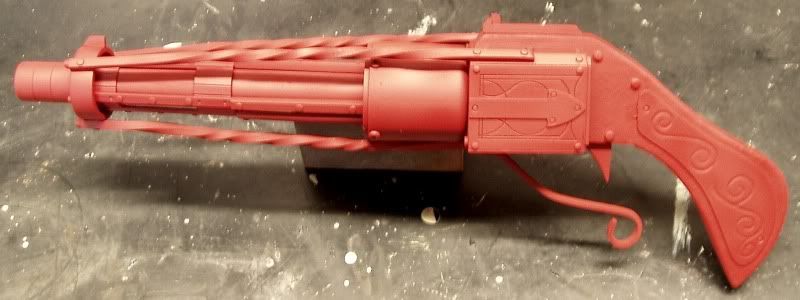

gracias a todos por los cometarios , el proyecto si que tiene que ver con zenogaia , pues ya esta imprimada asi que mañana empieza la pintura , ya os contare

Le comentaba ahora al sr Minorrot que tiene una genial habilidad de usar materiales cotidianos para transformarlos en cosas que nunca dirías de qué están hechos Very Happy
Re: ATREZZO" LA SOMBRA DE SYLFEE"
Mensaje por MAALEV el Jue Abr 28, 2011 12:20 am
Pues la verdad lady elizabeth , es que si dan para mucho el tubo de fontanero y los tapones de spray.

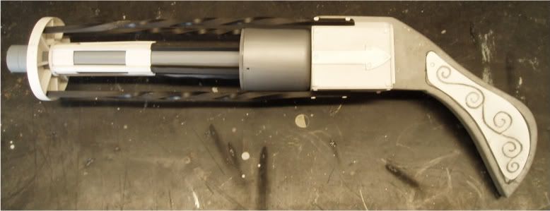

mas fotos , ya le queda poco.

Realmente se ve increible! está hecho usted un artista! :O

Ohhh!!!
Plas, plas, plas, plas
Muy bueno. :bigot:

Lo que se puede conseguir con un poco de pintura y pincel!!!
¿Has utilizado pigmentos o no los pones para que no manche al usuario?

Pese a que el color es más bien uniforme, el diferente tratamiento de las texturas hace que la pieza haya quedo realmente bien. Espero verla pronto contextualizada y en acción...

Pues la verdad es que he estado haciendo unas pruebas , tras pintarla con el tono de colores que queria , le he dado una mano de betun de judea con aerografo , y bastante diluido como si fuese una veladura , luego tras esperar a que se secara , con un bastoncillo de algodon y aguarras he ido quitando parte de la veladura , sacando los brillos , luego con pigmento oxido le he dado los toques de suciedad y envejecimiento , se supone que es un arma que se usa bastante y estan en plena guerra a si que ha de estar limpia , pero no de museo.
