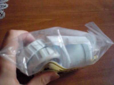

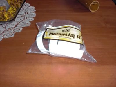

-Una prolongación de fontanería de dos tuercas para tuberías (cuando ponga la foto, algunos diréis "ahhhh"). Es MUY CARO -ironía on.

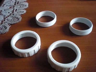

Bien, primero, sacamos la prolongación de tubería del envoltorio XD... Estas prolongaciones se pueden encontrar sobre todo en tiendas de Sanitarios, o en ferreterías. Son de un plástico blanco, de un tacto como aterciopelado. Normalmente va un tubo de unos 4,5 cm de diámetro y 5 cm de alto, con ambos extremos de enroscar, dos tuercas (que ojo, encajan) y dos gomas. Yo usé al final sólo las roscas.
No hagáis caso a las otras dos piezas, fue un paso que me resultó al final innecesario.

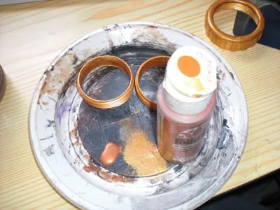

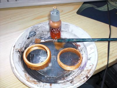

Tras pasar el spray de imprimación, 20 minutos después aprox., cuando ya está seco, se comienzan a pintar. Yo las he pintado íntegramente, aunque más tarde se enrosquen los dos pares de piezas correspondientes, y salte algo de pintura, pero por ser perfeccionista, no sé que partes en el final se van a ver y qué no. Primero le he dado dos capas de oro a cada pieza, siempre entre capa y capa esperando a que la pintura esté seca (no tarda mucho), y luego en medio pincel seco (esto se consigue tras mojar el pincel en pintura, retirar la mayoría de esa pintura con un trapo de algodón.
La pintura que queda se adhiere sobre todo en las zonas sobresalientes) en tono bronce rojizo. Además, para darle un efecto especial, he ido "masajeando" esa pintura tierna y extrayendo un poco, para que en unas zonas tenga levemente más capa de ese tono bronce que otros. Así me queda un dorado especial que buscaba ^^
Hay gran variedad de tonos metálicos. Los esmaltes suelen dar un aspecto más brillante, las acrílicas, aunque son metálicos, dan un aspecto más tirando a mate, así puede dar aspecto de un metal poco pulido o viejo, o un elemento sintético.

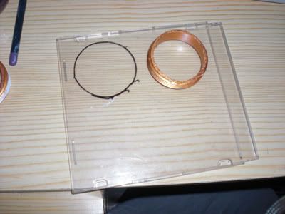

El siguiente paso es realizar las lentes. A menos que se hayan encontrado unas que encajen, he usado la cubierta transparente de una funda de CD's -carátulas, o como se llamen- y, usando la tuerca interior que habíamos cortado, repasamos su forma exterior con el rotulador permanente. El siguiente paso es ir perforándola con una Dremel por fuera de esa línea, y luego se pasará a cortar. -El paso que a día de hoy aun me falta, jeje.

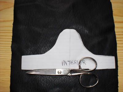

Bien, el siguiente paso a hacer es crear un patrón, similar al que se ve en la foto, y evidentemente cortarlo en el cuero, ante, o el material que se desee. Contra más elevado es el pico, más alargada será la pieza. También hay que tomar las medidas del portador, para tener siempre una idea, y el largo donde pone "interior", debe ser un poco más que el diámetro interior de las roscas, así como la pieza en sí debe ser algo más grande de lo deseado por el tema "dobladillo".

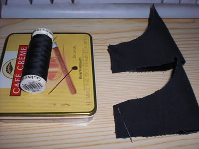

Una vez cortadas dos piezas primero se cosen los dos extremos. No tengo fotos que se vea el proceso siguiente, pero lo aconsejo así: primero se cose como cualquier otra unión de piezas, y luego, con ese dobladillo, lo doblamos hacia un lado, y lo cosemos "pegado" a la tela para que no abulte.
Luego se cose el dobladillo por la parte externa, allá donde describe la "parábola". Aconsejo que, sobre todo en la parte curva, que las puntadas sean muy pequeñas, para permitir mayor flexibilidad.

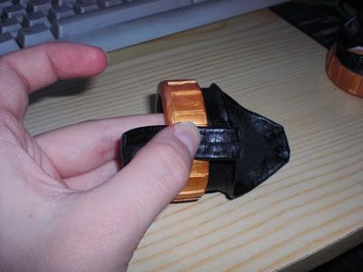

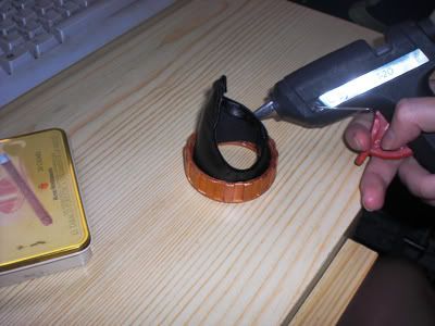

Una vez cosidas las dos piezas, pasaremos a usar la pistola de cola caliente, solución ideal frente a no poder usar las otras arandelas...
Seguidamente, nos mediremos cuanto mide nuestro tabique nasal, de lado a lado, más o menos cerca de cada lagrimal. Crearemos una tira con esa medida y un poco más, unos 4 cm, y por unos 4 cm de ancho. Primero cosemos esa tira por los laterales desde el punto de vista de la parte ancha, y luego comenzamos a coser esa tira en ambas piezas encoladas en la siguiente posición:
Aconsejo coserlo hasta desde el borde de las piezas de las lentes, hasta donde toque en el plástico.
Una vez cosida la tira "unificadora", pasaremos a ponerle la goma elástica. Para ello nos probaremos las gafas, y miraremos hasta donde llegan los laterales. Midiendo el diámetro de nuestra cabeza, restaremos la anterior medida, y con lo siguiente cortamos la cinta elástica, más unos 2 o 3 centímetros. Cosemos esa cinta elástica primero en lo que corresponde el borde de la pieza de cuero, y luego hacia abajo en forma de X.

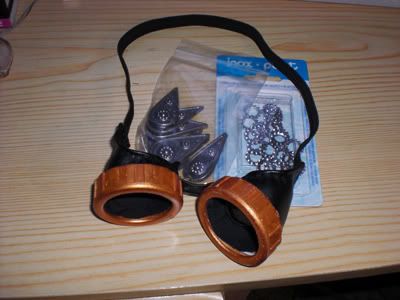

Et voilà, ya tenemos las gafas de base ya montadas.
