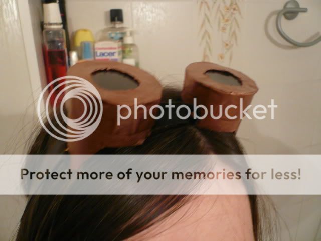

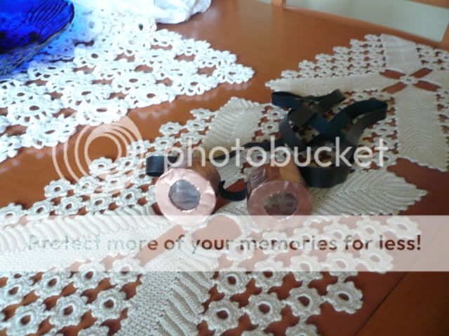

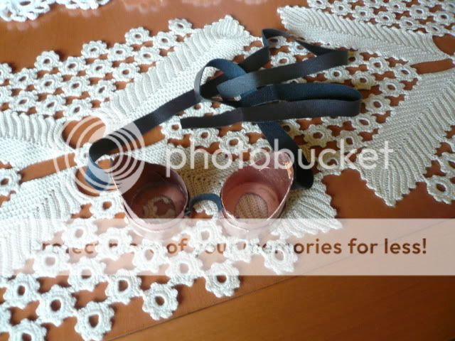

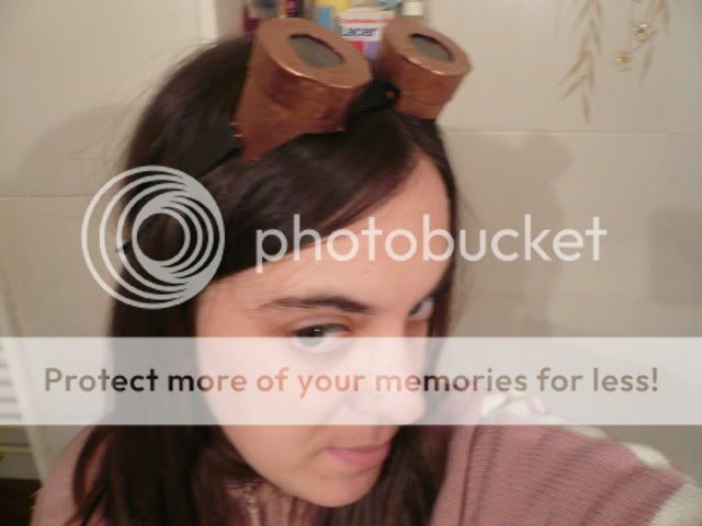

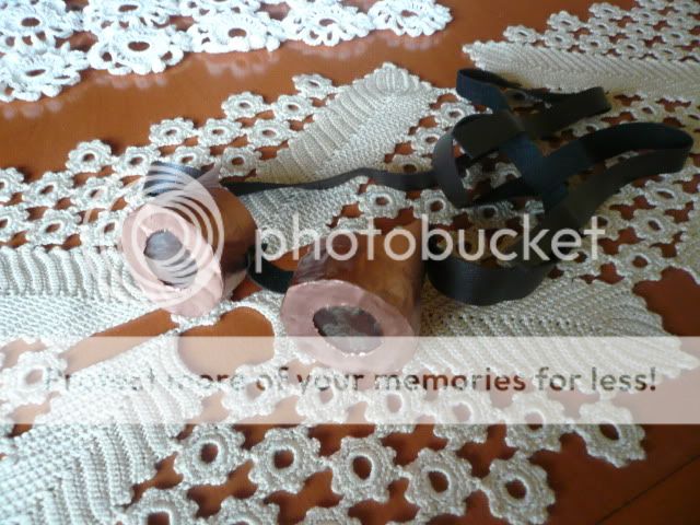

Bueno mi primer intento de complemento, son una gafas o googles (lo he escrito bien ? XD).
No están muy bien echas, pero creo que por ser mi primer intento no están del todo mal ^^.
Opinad, opinad, y por favor acepto consejos jajajaja
Gracias por mirar.
Perdonad el fondo de las fotos. ^^

Pues como primer intento, Srta. Elijhaa, no están mal. Todo producto artesano hecho con ganas es de por si sobresaliente, y todo proyecto, cualquiera que sea, es mejorable.
Ánimo y bienvenida al lado oscuro de los creadores de "juguetes" Twisted Evil

en internet alante hay unos cuantos tutoriales interesantes. creo q lo fundamental para darles un buen aspecto es que los mmarcos de los cristales esten echos con algo rigido que ya tenga el agujero echo, asi nos aseguramos de q queda simetrico y centrado, es muy comun usar roscas de tuberias de pvc. Por ejemplo te dejo un tutorial sencillo pero bastante majo de como hacerlas reutilizando cosas de lo mas insopechadas.
http://overthecrescentmoon.blogspot.com/2009/10/goggles.html
otras ideas:
http://community.livejournal.com/steamfashion/2008799.html

Rosenred escribió:lo fundamental para darles un buen aspecto es que los mmarcos de los cristales esten echos con algo rigido
Secundo. Las goggles en sí están muy bien hechas, pero "se nota el truco" Laughing Si la parte frontal fuera una pieza rígida, le daría un aspecto mucho mas real. Prueba a buscar no solo juntas de fontaneria, sino también examina con lupa tapones anchos de algunos envases de plástico (algunos de detergente, por ejemplo).
P.S.: Gracias por mostrarnos las intimidades higiénicas de su armario del lavabo Cool

Estoy de acuerdo con Ochosi, pero por ser las primeras, están graciosas ^^ Sigue así, experimentando Wink

Estan muy bien, faltaría pulir un poco más la zona de cristales y serían perfectas.
¡Animo!

Bueno el intento esta bien, no desista. Yo sobre todo creo que le vendria bien experimentar con otros materiales. Escoger un buen material (que no caro) aporta la mayor parte del resultado final.
Intente como cinta usar una de cuero o imitación, por ejemplo: algún estrecho cinturon de chica podria ir bien, muchos de estos vienen ya adornados con tachuelas y el coste es ridículo, si es que no tiene alguno ya.
La montura hecha con tuberias es una muy buena opción (reconozco que no se me había ocurrido, me llevan ustedes siglos de ventaja tecnologiaca). Píntela con alguna piuntura metálica, las de pvc aceptan muy bien la pintura (pero si no es así dé una capa de goma-laca antes y otra después).
Y para las lentes use plástico claro, pero intentelo con algo más rígido.
Y sobre todo construya cosas, la primera es la que más cuesta y ese paso ya lo ha hecho.
