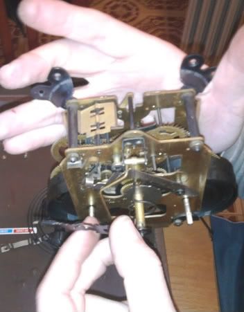

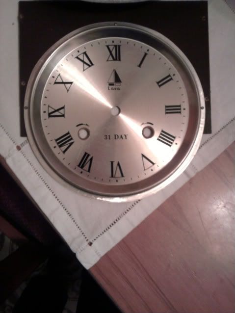

Buenas a todos señoras y caballeros
Hace un par de dias empecé a reparar un reloj que tenia en el comedor el cual no funcionaba, pues nada empece ayer a hecharle un ojo y, como no, acabe desmontándolo, he consultado foros y demas medios y creo haber encontrado el problema, para los no leidos en el tema os pongo en antecedentes: Un reloj de este tipo funciona gracias a un mecanismo de cadencia que hace que las horas, minutos y segundos esten perfectamente acompasadas, todo eso, gracias a un engranaje diferente al del resto de la maquinaria llamado rueda de escape, en la cual se suspende el pendulo de dicho reloj.
Teniendo esto presente y siguiendome de libros y de foros varios, revise la maquinaria y no parece que este dañada ya que todo funciona correctamente, asi que he de suponer que el pendulo que hay no es el original, estaria agradecido si alguien supiera del tema aportara algo mas de info o supiera de alguna pagina que pueda ayudar, dejo algunas fotos del proceso para que os hagais una idea.
PD: A medida que vaya avanzando en su reparacion informare puntualmente Very Happy
Caja del reloj
Esfera
Maquinaria sin pendulo

De lo poco que se de relojes, me parece muy raro que el problema sea del pendulo, ya que lo único que hace es que la rueda de escape gire cuando tiene que girar (es decir, cada segundo)
Antes miraria si el problema es por el sistema de la cuerda en si. Si no hay cuerda no gira la rueda de escape... Puendes intentar darle cuerda y mover el péndulo con la mano a ver si hace los "clic". Si no los hace... vete a un relojero xD

Gracias! El sistema de cuerda creo que funciona correctamente, de todas formas me lo mirare de nuevo mañana, y ya hare algo al respeto en consecuencia del resultado, muy amable por antender la duda Boomer Very Happy
